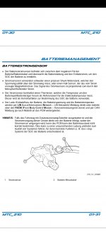

deine Gedanken sind soweit richtig, nur gibt es da zwischen Lima und Batterie den Stromsensor am Minuspol der Batterie, dazu hat @Finski unter #467 etwas interessantes geschrieben, ich bzw. mein CX-5 ist da noch komplett unauffällig, den Batteriezustand (immer noch die erste) überprüfe ich nur hin und wieder mit meiner montierten Power Brick, und einem Voltmeter der beim fahren immer zwischen 13,2 und 14,5 Volt anzeigt.
Ingo
@Ingo
Genau, das hat mich auch dazu veranlasst die dortige Vermutung zu untermauern, 2 nicht so dolle und eine Premiumbatterie, zeigen ähnliche Auffälligkeiten die kaum an der Batterie liegen können.Den Punkt 2. von Finsky habe ich ja quasi 1:1 beim Einbau der Varta gemacht und es war ja auch eine ganze Zeit (3-4 Wochen) alles unauffällig, dann sackte der SoC plötzlich und sporadisch wieder ab. Da stehe ich jetzt, jetzt fällt es mir auf.
Evtl. lasse ich den einfach mal ersetzen. (wurde hier auch gemacht https://www.cx5-forum.de/threads/bitte-ruhestrom-messen-vergleich-erwünscht.8892/post-222024)
Gibt es eine Teilenummer / Preis für den Stromsensor oder wie man den selbst überprüfen kann?
Ist doch sicher nur ein Shunt mit definiertem Widerstand.
Die Ladespannung habe ich zumindestens im Stand etwas länger gemssen, die ging auch so von 13,5-14,8V
Evtl. logge ich mal die ganze Fahrt, ob da was unüblich runterregelt.
leider ist nichts genaues über den Sensor und seine Funktion exakt bekannt, zum einen misst der aber die Temperatur am Minuspol und steuert vermutlich dadurch indirekt die Lima ????
Hat schon mal jemand den Versuch unternommen den ausstecken, fahren und an der OBD_Buchse die Batterieladung zu beobachten. 🤔
was der Stromsensor am Minuspol so alles misst und steuert ist mir aktuell auch noch nicht 100 Prozent klar.
