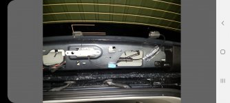

ich habe mir für den KF eine Dashcam gekauft.
Es handelt sich um die Apeman C860. Dazu habe ich passend den Hardwire-Kit von Apeman gekauft, um die Montage zu erleichtern.
Leider habe ich nun das Problem, dass der DAB-Empfang komplett ausfällt, sobald ich die Heck-Kamera anschließe, ohne diese funktioniert alles einwandfrei.
Ich hatte auch schon mit dem Support Kontakt, aber so wirklich kam ich da nicht weiter.
Es wurde mir das Anbringen von Ferrit-Kernen empfohlen, um der Störung entgegenzuwirken, das hat jedoch rein gar nichts nichts gebracht.
Nun wollte ich mal Euer Schwarmwissen bzw. Erfahrungen dazu hinterfragen, ob jemand einen Rat für mich hat.
Wo genau ist beim KF die DAB-Antenne verbaut und wo führen die Anschlüsse dazu entlang, die evtl. beeinträchtigt sein könnten?
Falls es hilft: Ich habe das Kabel für die hintere Kamera auf der linken Fahrzeugseite oberhalb der Türen nach hinten geführt und dort durch die rechte Kabeldurchführung in die Heckklappe.
Hier links das Modul mit den 3 Antennen auf der Scheibe vom KE - vielleicht siehts ja beim KF gleich aus? Rechts davon meine mini0906 - musste auch mehrere Ferritkerne an verschiedenen Stellen ans Kabel machen. Aber der DAB Empfang ist immer noch nicht, wie es ohne Dashcam hinten ist, aber erträglich.
