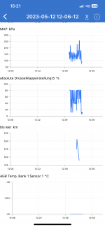

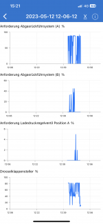

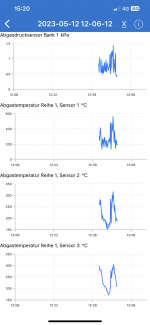

Strecke war Autobahn manchmal Stadt und Autobahn gemischt 175kmAch ja, und ein MAP Sensor ist am Turbolader, günstigste nächste willkürliche Unternehmung.
