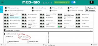

Also ich habe mal getestet, bzw. probiert und AA Version 1.09 und niedriger gehen bei meiner aktuellen MZD Version nicht mehr, muss also zur AA 1.10 greifen und die will irgendwie immer über WiFi die Verbindung aufbauen und per Kabel gar nicht... :/
In AIO kann man doch deaktivieren, dass für AIO AA WiFi genutzt wird - zumindest in der aktuellen AIO 2.8.4-1. Geht das so nicht auch bei niedrigeren AIO Versionen?
Deaktiviert hatte ich das soweit auch schon, bzw. den WiFi Support nicht aktiviert, aber dennoch wird keine Verbindung über Kabel hergestellt und eine Verbindung über WiFi ist trotzdem möglich. Was dazu führt, dass widerrum eine Verbindung über Kabel nicht möglich ist... kompliziert, aber ich bleib dran.
