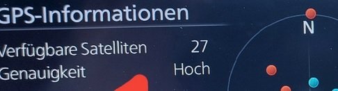

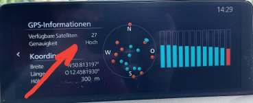

GPS war zu Zeiten des Jugoslawien-Kriegs mächtig gestört. Sollte heute mit 3 verschieden Sat-Systemen etwas besser sein? Man könnte mal mühsam nachforschen welche Sats in diesem Moment zur Auswertung herangezogen werden?
segler001
Habe heute auch nochmal ausprobiert nachden ich eure updates gelesen hatte. Siehe da, von 3 Eingaben waren 2 sofort mit der richtigen (Pfeil-) Anzeige da, bei der 3. brauchte es die bekannte Überlistung. Bis letzte Woche ging da von Anfang an überhaupt nichts. Ich glaube nicht an Sat, eher an "wackelige" Software. Vielleicht haben die da schon "etwas" nachgebessert (OTA). Weiss zwar nicht ob das so ohne weiteres möglich ist, aber die Hoffnung stirbt zuletzt. (Auto macht aber trotzen viel Spass.)
Schaenud
Ich hab mit unter auch dieses Problem. Ich kriege ihn allerdings anders "überlistet". Ich halte mich nicht an die Streckenführung sondern biege einmal kurz anders ab. Sofort startet die Neuberechnung und komischerweise sind dann auch die Pfeile und Navigationsanweisungen da.
Aber das kann es natürlich als Lösung nicht sein.
@Z* Die 27 Sats habe ich auf Deinem Bild gesehen. Leider garantiert eine hohe Signalamplitude noch keine gescheite Auswertung durch irgendwelche Software. Man könnte nur z.B. auch eine Software schreiben, die 10000 Sats vorlügt und keine ausreichende Zeit hat, die nötigen Signale in kürzester Zeit digital richtig zu verarbeiten. Mazda wird wohl noch ein paar Tage brauchen, um die SW zu optimieren.
