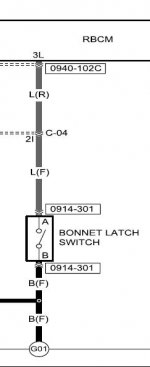

Ist er... denn das Auto merkt, wenn die Motorhaube nicht geschlossen ist und fährt nicht alle Module herunter, solange die Haube offen ist. Habe ich beim Messen des Ruhestroms gemerkt, der mit offener Haube größer war als mit geschlossener. Alternativ zum Schließen der Haube kann man das Schloß z.B. mit nem dicken Schraubenzieher blockieren (statt dem Metallteil der Haube, was dort sonst bei geschlossener Haube ist) und so simulieren, dass die Haube zu ist.
Geöffnet simuliern? OK. Warum nicht einfach direkt öffnen? Bin neugierig. Wofür nur simulieren?
Vielleicht helfen Dir die folgenden Infos vom CX-5 vFL, die wahrscheinlich ähnlich immer noch für den KF gelten. Man könnte versuchen einfach den Stecker zu ziehen (oder zu überbrücken, je nach dem wie es geschaltet ist)... das könnte simulieren, dass die Haube offen ist.

... weil das die einfachste Möglichkeit ist, das i-Stop zu deaktivieren.

Das würde ich auf Grund meiner Erfahrung mit der Ruhestrommessung nicht machen, da sich mit geöffneter Motorhaube wie gesagt nicht alle Module abschalten und (wenn vielleicht auch nur minimal aber dafür dauerhaft) bei abgestelltem Auto dann dauerhaft ein erhöhter Strom aus der Batterie gezogen wird. Ich würde daher von dieser Idee abraten.

ich kann da dem Tristan nur zustimmen, du möchtest doch das der Dicke immer zuverlässig startet.
Alternativ Einbau von diesem Modul zu Deaktivierung des iStop.
