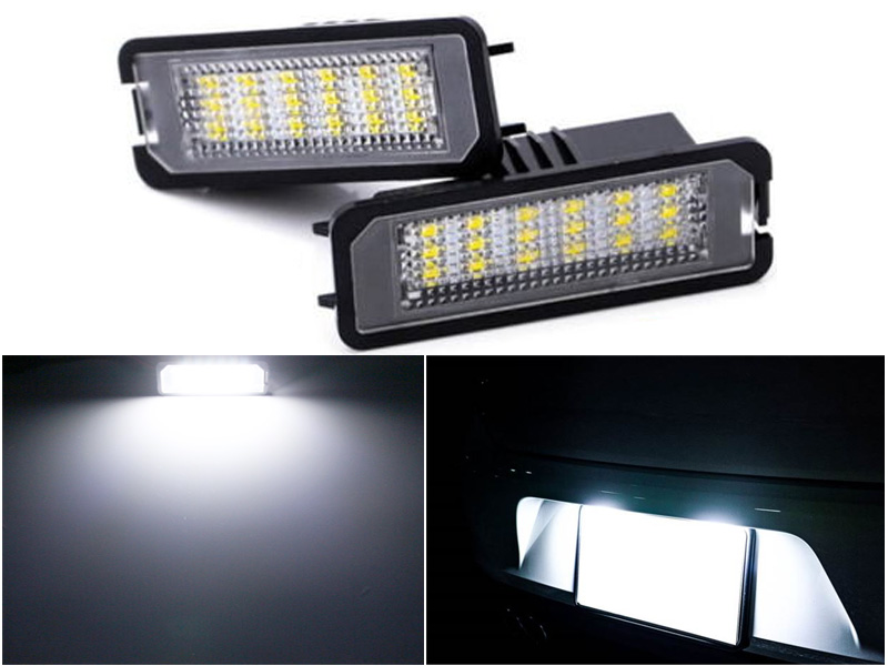

Gibt es noch andere "legale" Möglichkeiten, etwas mehr Licht in den Kofferraum zu bringen? LEDs in der Bauform der Kofferraumbeleuchtung gibt es wohl nicht?
Danke und Gruß
Steini85
Naklar, einfach eine 31mm LED-Sofitte statt der Glühbirne rein und schon ist es wesentlich heller. (SuFu)
Mazda bietet auch eine LED Beleuchtung an, allerdings nicht ganz günstig.
