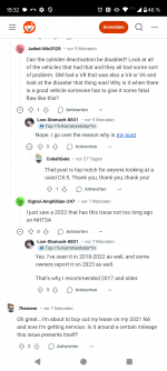

Ich habe in den Facebook Gruppen schon öfter gelesen das die 2017-2020 Köpfe in Mexico gegossen wurden und es da zu Probleme kam. Hat da jemand schon was von gehört ? Also liegt es wohl nicht an der Zylinderabschaltung, sondern an dem Grießverfahren in Mexico
saabxy2
Das Gießverfahren wird wohl nicht ausschlaggebend sein.
Hier könnte evtl. Was am Erstarrungsprozess gemacht worden sein. Bei dünnen Materialstärken erstarrt die Schmelze schneller als bei dickeren. Da gibt es genug Möglichkeiten die Erstarrungszeit zu beeinflussen um die gewünschte Gefügeausbildung zu erreichen, falls es das bei Alu überhaupt gibt 😉
Was sein kann ist, dass jemand den Motor recht gut benutzt, dieser schon recht anspruchsvolle Betriebstemperaturen erreicht hat.
Fährt jener dann plötzlich gemäßigt, so dass die zylinderabschaltung aktiv wird, könnte ich mir Vorstellen das es hierzu zu ungleichen thermischen Belastungen kommen kann, gepaart mit der statistischen gRenzwertigen Gefügeausbildung in der Produktion....
Und das macht der Kunde am Ende sehr häufig, 5 x pro Woche...
Dann entsteht vll. Der Haarriss...
Könnte die Häufigkeit erklären...
Reine Spekulation meinerseits!!!
