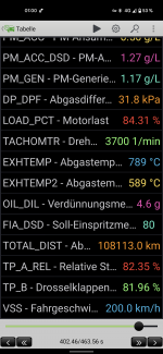

Die Regeneration ist am effizientesten bei maximaler Temperatur im DPF (EXHTEMP2).
Bei niedriger Fahrgeschwindigkeit (60-80kmh) mit 2100RPM konnte ich eine Temperatur von bis zu 671°C erzeugen (durchschnittlich waren es während der Regeneration ca. 640°C) .
Zum Vergleich, bei höherer Fahrgeschwindigkeit und Drehzahl knackt man nur ab und zu die 580°C Marke.
Die Temperaturen im DPF sind dann höher als die am Motor gemessene Abgasaustrittstemperatur (EXHTEMP). Das ist dann der Nachweis dass im DPF, der zusätzlich nach Zündvorgang, eingespritze Kraftstoff dort verbrennt (ich hatte ein Delta von 180 °K).

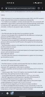

Der Zeitpunkt für das freibrennen wird ermittelt durch den Differenzdruck am DPF (DP_DPF), der DPF Temperatur (EXHTEMP2) und der eingespritzten Menge Kraftstoff (FIA_DSD) inkl. der wiederverwendeten Abgasmenge (EGRC_BP_ACT, EGRP_ACT). Es ist möglich das es noch weitere Parameter gibt, welche hier mit beeinflussen, die konnte ich aber nicht eindeutig identifizieren.
Das Ergebnis von dem Software Algorithmus wird in drei Abgaswerten für den DPF ermittelt. PM_GEN, PM_ACC und PM_ACC_DSD.
-PM_ACC und PM_ACC_DSD verhalten sich relativ synchron, wobei der DSD (desired) der Soll Parameter ist und immer höher ist als PM_ACC. Diese beiden Parameter ermitteln die theoretische DPF Filterbeladung.​
-PM_GEN basiert stattdessen nur auf den tatsächlich produzierten Abgasen (ohne die Abgasrückführung). D.h. dieser ist von den Injektoren und verwendete Kraftstoffmenge abhängig (FIA_DSD).​
Wenn nun der Zeitpunkt gekommen ist für eine Regeneration, d.h. einer der drei Parameter über dem Grenzwert (Grenzwert bei 2017er Software = 5.6 g/L und bei 2022 Software = 6,0 g/L), dann wird zusätzlicher Kraftstoff der Verbrennung zugeführt. Und zwar zwei definierte Sprühstöße vor dem Haupteinspritzzeitpunkt und einer danach. Durch die zwei zuvor injizierten Mengen wird die Verbrennungstemperatur erhöht. Der nach dem Zündvorgang eingespritzte Kraftstoff wird weitergetragen bis zum DPF und entzündet sich dort welcher dann den Temperaturanstieg bewirkt und so die Beladung mindert.
Der Vorgang passiert so lange, bis die errechneten Parameter bei 0 sind oder für eine gewisse Zeit stagnieren.

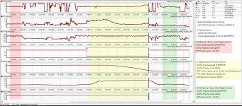

Mit 18881-B PCM Software (d.h. 2017) habe ich nun ein Reg von 300km geschafft. Das war mit kurz/mittelstrecke, d.h. eine Fahrt immer unter 25km Distanz. Es war sehr ungewohnt so zu fahren um das maximum herauszuholen, da ich ständig unter 2200 RPM blieb und das auch beim Beschleunigen. Dafür hatte ich einen Spritverbrauch von 6,4L/100km ;-)
Wenn ich nun nicht die optimalen Bedingungen für die Regeneration geschaffen hätte (d.h. 80kmh + 2100RPM = 680°C), dann wäre ich bei 330km Regenerationsende. So war ich nach bereits 6km Regeneration fertig und bin bei 301km Regenerationsintervall angekommen.
Ich habe herausgefunden, dass mit dieser Software sich ein "PM_GEN Zuwachs" von 2.0g/L/100km ergibt.
Diesen Wert werde ich referenzieren gegen andere Softwarestände und kann so schneller eine Abweichung analysieren ohne die Regeneration auslösen zu müssen.
Auch habe ich durch Referenzfahrten kurz vor und nach der Regeneration nun herausgefunden, dass sich der DPF Differenzdruck durch eine Regeneration nachweislich um ca 70% bis 75% verringert.
Gibt es hier nun einen drift nach oben, kann ich bestimmen dass der Filter offensichtlich mit nicht verbrennbarem Material (Asche) sich zusetzt.

Ich bin gestern Mal kurzzeitig schneller gefahren und habe dadurch DPF Temp von über 550°C erreicht. Das ist gleiche Temp. wie bei einer Regeneration. Den PM_Gen Verlauf habe ich aber nicht beobachtet.
Jedenfalls könnte diese Art der indirekten Regeneration ein weiterer Faktor sein, weshalb manche auf 180km und andere auf 230km kommen.

Kurze Zwischenfrage, kann man mittels Forscan denn irgendwie auf den Zustand der Injektoren schließen? Bei BMW gibts meines Wissens z.B. einen Korrekturfaktor pro Injektor, wenn ich mich richtig an meinen geliebten E86 erinnere.
Kolboy
Ich glaube einzelne Injektoren als fehlerhaft zu diagnostizieren ist nicht möglich. Wie spesking geschrieben hat können sie wohl nur ausgebaut und im Werk überprüft werden.
Ich würde gerne wissen, ob man anhand von Werten oder Symptomen die Problematik mit verkokung usw erkennen kann, es müssen ja nicht immer die Injektoren kaputt sein, oder liege ich hier falsch?
Es kann ja auch eine falsche Nutzungsweise des Diesels vorliegen, welche zu Problemen führt, zb nur Kurzstrecke oder die Regeneration ständig unterbrechen, so dass die Intervalle verkürzt werden und Leistungsverlust Auftritt...
