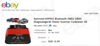

Dieser Konnwei KW903 OBD2 Bluetooth-Adapter hat im FL mit meinem Smartphone (S7) nicht funktioniert - weder mit der App Torque noch mit der App ForScan Lite. Die Rückgabefrist war abgelaufen und es hat mich interessiert, wie das Teil von innen aussieht. Daher war gestern "Schlachtfest" ;-)
Konnwei_ebay.JPG 20180402_130421.jpg 20180402_130819.jpg 20180404_211031.jpg 20180404_211038.jpg 20180404_211045.jpg 20180404_211144.jpg 20180404_211230.jpg 20180404_211315.jpg 20180404_211520.jpg
Zwei andere OBD2 Adapter sind bestellt (1x Wifi/1x Bluetooth) - je mit Umschalter für HS/MS-CAN und diesmal steht dabei, dass sie für ForScan geeignet sein sollen. Ziel: Mitführung im Handschuhfach, falls ich unterwegs mal den Fehlerspeicher auslesen will und wie meistens nicht das USB-OBD2-Kabel und den Laptop dabei habe. Werde berichten, ob sie funktionieren, wenn sie geliefert & getestet wurden.

Hattest du denn einen Erkenntnisgewinn? Ich sehe da nur Platinen mit Leiterbahnen und elektronischen Bauteilen ...

Ja, wenn auch nur ein kleiner... es sind kleine LEDs drin, die ich irgendwann mal testweise auslöten kann, um das ent-/löten von solch kleinen Miniatur-Bauteilen mal zu lernen. Und es ist ein solcher Mikrochip verbaut. Und es ist kein Hamster drin ;-) ... ich schaue halt gerne in (kaputte) Elektrogegenstände rein, um zu sehen, wie es darin aussieht... und ich wollte Euch vor dem Fehlkauf dieses OBD2-Adapters bewahren.
