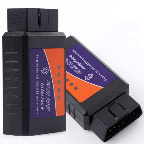

Hat eigentlich inzwischen jemand einen funktionsfähigen Adapter für Bluetooth und Android gefunden? Ich habe zwei ausprobiert, leider ohne Erfolg.
Dieser funktioniert zwar mit Torque aber nicht mit FORScan. Das FORScan-Team meinte, nachdem ich die Debug-Infos zugeschickt hatte, der Adapter enthält gar keinen ELM327, weil es 50% der Befehle nicht erkennt.
Dieses Modell hat laut Beschreibung schon den Umschalter für den speziellen Mazda/Ford-Modus eingebaut. In der Praxis funktioniert es auch nicht und stört in einer Schalterstellung sogar die Bordelektronik. Also besser Finger weg.
