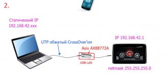

Post #2731 habe ich bereits beschrieben, wie man via Handy WLAN-Hotspot einen SSH-Zugang zur CMU hinbekommen kann. Jetzt hat mich aber gereizt, wie man es via USB-Ethernet-Adapter hinbekommen kann. Mag für manche ein alter Hut sein, für mich war es neu. Daher wollte ich es ausprobieren und habe es auch dank
dieser russischen Website und der Hilfe von ruhmsy hinbekommen, die SSH-Verbindung zwischen Laptop und CMU per Ethernet-Kabel aufzubauen.
So hat`s bei mir geklappt:
Anleitung SSH-Zugriff via USB-Ethernet-Adapter
- Gegebenheiten: Mangels Ethernet-Port am Laptop benötigte ich 2 USB-Ethernet-Adapter (1x am Laptop, 1x am USB-Hub)
- Voraussetzungen: 2x USB-Ethernet-Adapter mit Chipsatz ASIX AX88772A (meine: Plugable USB2-E100 von Amazon)
- MZD mit USB-Ethernet-Adapter 1 im USB-Hub starten (WLAN im MZD aus)
- USB-Ethernet-Adapter 2 am Laptop die statische IP 192.168.42.2 und Subnetzmaske 255.255.255.0 zuweisen via Win10: Systemsteuerung -> Netzwerk und Internet -> Ethernet -> Adapteroptionen ändern -> rechts Klick auf Ethernet-Adapter -> Eigenschaften -> Internetprotokoll v4 -> Eigenschaften -> folgende IP-Adresse eintragen: IP 192.168.42.2 und Subnetzmaske 255.255.255.0
- Netzwerkkabel zwischen den beiden Adaptern verbinden. Egal ob Patch oder Crossover - hat bei mir beides funktioniert.
- Tasten Win + r drücken-> cmd -> ping 192.168.42.1 -> Eingabe, abwarten und dann "ping 192.168.42.2" eingeben - sollten Antworten kommen, steht die Verbindung zur CMU.
- PUTTY öffnen, dort die IP-Adresse der CMU eintragen: 192.168.42.1, Port 22 und SSH auswählen.
- Login via cmu / jci . Ich hatte vorher auf der CMU den SSH-bringback Tweak aus AIO installiert. Vielleicht muss man ohne den Tweak einen anderen Login wählen.
