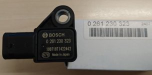

Ladedrucksensor 0 261 230 323
Also der im Internet mehrfach als Ersatz angebotene Sensor 0 261 230 323 passt definitv nicht. Ich habe einen als Ersatz für den original bei meinem CX-5 eingebauten Sensor 0 261 230 319 bestellt und er hat eine andere Bauform (seitenverkehrt) und kann so nicht eingebaut werden.
Welcher Ladedrucksensor ist bei euren CX-5 Diesel (ab BJ 2016 und später) tatsächlich verbaut? Ist in allen Fahrzeugen ausschließlich der Sensor 0 261 230 319 verbaut?
Ich an deiner Stelle würde keine Experimente machen und mir den Sensor bei Mazda besorgen, dann hast Du die Garantie auf Orginalteil mit der gewünschten Funktion.
