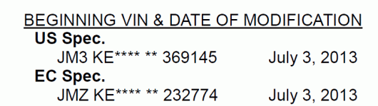

Hallo zusammen,
wurde ab der unten gezeigten Fahrgestellnummmer geändert:
Für die EU: JMZKE*******232774 / 03.Juli 2013

Eben ...ich bin ja bei 302xxx am Anfang . Dachte es sei schon Geschichte.
Grüße
Dann haben sie aber was falsch gemacht. :(
Ich habe das Knacken jetzt auch und meine Nr. ist: JMZKE*******288***
Da es mich jetzt aber nicht besonders stört, wirds bei der nächsten Inspektion mitgemacht.
