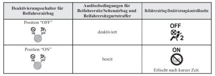

Haben sie da für Kindersitze den Airbag abgeschaltet? Ich weiß gerade nicht wie das beim CX5 einstellbar ist, aber normalerweise zeigt diese Leuchte das ja an. In meinem Vorgängerauto war ein Schloss im Handschuhfach um das umzustellen.
Maverick_CX3
Beim CX3 ist diese Anzeige auch drin, leuchtet weiß bei aktivem Beifahrer-Airbag ( geht nach einer gewissen Zeit aus) und leuchtet glaube rot bei deaktiviertem Airbag.
Es gibt keine Möglichkeit mehr, dass über einen Schalter zu regeln wie im Vorgänger. Das erfolgt beim KF über einen Sensor.
Auszug aus der Kurzanleitung/HB siehe Pic.
Notfalls lass den Sensor nochmals prüfen.

Beim KE bleibt die Schrift Passenger Airbag in weiß immer an, aber rechts daneben das orange Icon (glaube ein durchgestrichener Kindersitz) geht aus. Das orange Icon bliebe an, wenn man den Passenger Airbag deaktivieren würde, was im KE noch manuell geht.

Danke - das wusste ich noch nicht. Weißt Du (oder jemand anderes mit Erfahrungen damit), wie zuverlässig das ist? Wie unterscheidet der Sensor zwischen einem Kindersitz und einer Person?
Das steht verkürzt in den Fussnoten, siehe dazu das angehängte Foto der Anleitung. Ev. kann @Rocksteddi das genauer erklären, sofern er hier mitlesen sollte.

Dann scheint es einen Unterschied der orangen Anzeige beim KE und KF zu geben. Wie oben im Auszug des KF-Handbuchs zu sehen, ist es beim KF normal, dass ein leerer Sitz die orange Anzeige weiterleuchten lässt. Beim KE hingegen erlischt die orange Anzeige bei leerem Beifahrersitz nach ein paar Sekunden.
Auszug aus dem KE Handbuch:
Folgende Info ist wohl falsch (siehe Folgeposts): Das bedeutet wohl, dass der Beifahrerairbag beim KF bei leerem Sitz deaktiviert ist, wohingegen er beim KE bei leerem Beifahrersitz aktiv ist und bei einem Unfall, trotz leerem Sitz, auslösen könnte.
Ich bin mir sicher, unser vFL/FL hat auch einen Sitzbelegungssensor für den Airbag.
Der ist auch entsprechend mit der Anschnall- Überwachung verknüpft.
Danke. Stimmt. Habe gerade mal in den Unterlagen des vFL nachgeschaut - der Sitzbelegungssensor ist bereits beim vFL mit dem Airbagsystem verbunden. Habe meine Aussage oben berichtigt.
Das bedeutet, beim KF wurde die Airbagabschaltung per Schlüssel "eingespart".
