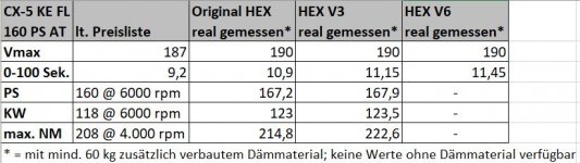

Mein großer Dank geht natürlich an bigi1983, der geduldig mehrere D-Luft-Versionen bereitgestellt hat, die ich testen konnte/durfte/musste. Es gab ja vorher noch keine D-Luft für den 160PS-Benziner. Daher waren einige Tests angesagt. Folgende Tests wurden für mehrere D-Luft-Varianten durchgeführt (immer auf der gleichen Strecke):
  • Höchstgeschwindigkeit (Vmax)
  • Beschleunigung 0-100 km/h mit Kickdown
  • 3. Gang Manuell von 2000 rpm bis Begrenzer (6500 rpm)
Hier der Werte-Vergleich:
Insoric-Messung:
Zusätzlich habe ich via ebay-Kleinanzeigen einen Anbieter von insoric-Messungen bei mir in der Nähe gefunden, mit dem ich die Originale Software (HEX Original) und die Version 3 (HEX V3) mal verglichen habe. Rein aus Neugierde. Mehr Tests habe ich nicht machen lassen, da jeder davon schließlich auch Zeit und Geld kosten. Nur beim Wiegen mit der insoric-Waage kam ein unglaublich hoher Wert raus, der nicht stimmen konnte (Danke bigi1983 für den Hinweis). Daher habe ich beim Recyclinghof um die Ecke nochmal nachwiegen lassen und das dort gewogene Gewicht entspricht eher meiner Erwartung. Daher wurden die insoric-Messungen nachträglich von 1941 kg auf 1800 kg korrigiert und mir zur Verfügung gestellt. Anbei der Vergleich Serie (links) vs. Stage 1 (rechts, welche der D-Luft V3 entspricht):
Edit: Nachlieferung zum direkten Kurvenvergleich (aber mit 1825 kg berechnet):
Mittlerweile sind wir bei D-Luft-Version 6 angelangt, die ich aber nicht mehr via insoric vermessen lassen werde, da die Messwerte nicht so aussagefähig sind, wie das Fahrgefühl. Diese Version wurde von bigi1983 anhand der insoric-Kurven & Messergebnisse der V3 nochmal optimiert.
Fazit:
Für mich hat`s sich gelohnt. Fragt bitte nicht, ob ihr es bei Eurem 160/165 PS CX-5 auch machen sollt und ob es sich für Euch lohnen wird. Das kann ich Euch nicht sagen. Das müsst ihr selbst entscheiden. Entweder reizt es Euch das auszuprobieren oder nicht... ist ja auch nicht ganz kostenlos. Für Details wie Preis und Durchführung wendet Euch bitte per privater Nachricht (PN) an bigi1983.

es gab immer wieder Anfragen aus dem Forum was beim 2.0 SkyActiv Benziner mit einer Software Anpassung möglich ist und meine Antwort war immer die gleiche: 5-8PS und 10NM. Ich habe mehr oder weniger alle davon abgeraten bis der Tristan kam der unbedingt alles selber testen wollte:p Für mich war er auch das perfekte Versuchskaninchen weil er alles akribisch und über-genau angeht und ich wusste, dass er mir zuverlässig Daten liefern kann.
Also wir haben langsam/vorsichtig angefangen die Kennfelder zu verändern (Gemisch/Zündwinkel/Ventilsteuereung) und der Standard-Test war (wie damals mit meinem Diesel) eine Beschleunigung im 3. Gang von 2000U/min bis zur Begrenzung. Noch ganz am Anfang - erste oder zweite Version - gab es ein Sprung von über 2 Sekunden gegenüber Serie. Da war ich sehr überrascht aber später haben wir gesehen, dass diese Werte extrem viel von Test zu Test variieren. Tristan hat bei der Insoric Leistungsmessung 5x Serie gemessen und 5 Unterschiedliche Werte bekommen:) Also irgendwann haben wir uns auf seinem Popometer verlassen und nicht so viel auf die gemessenen Zeiten.
Bei der Insoric Messung, mit der Luft drauf, liegt die Maximale Leistung von ca 168PS bei 5650U/min und Serie ca 167PS erst bei 5900U/min. Das bedeutet, dass der Motor ca 5% mehr Drehmoment hat und die neueste Version, die Tristan gerade testet, hält das Drehmoment bis zum Begrenzer was wiederum ca 5% mehr Leistung bedeutet. Also meine Schätzung mit +10NM und 8PS mehr als Serie war soweit korrekt. Tristan wollte Euch unbedingt eine objektive Bewertung schreiben hat aber mit der Zeit realisiert, dass mehr das subjektive Gefühl an der Sache wichtiger ist. Denn das Auto ist durch 5% mehr Leistung/Drehmoment nicht messbar schneller, aber wenn es im Alltag angenehmer zu fahren ist dann passt da schon. Und die Gaspedal Kennlinie haben wir noch gar nicht angefasst:p
