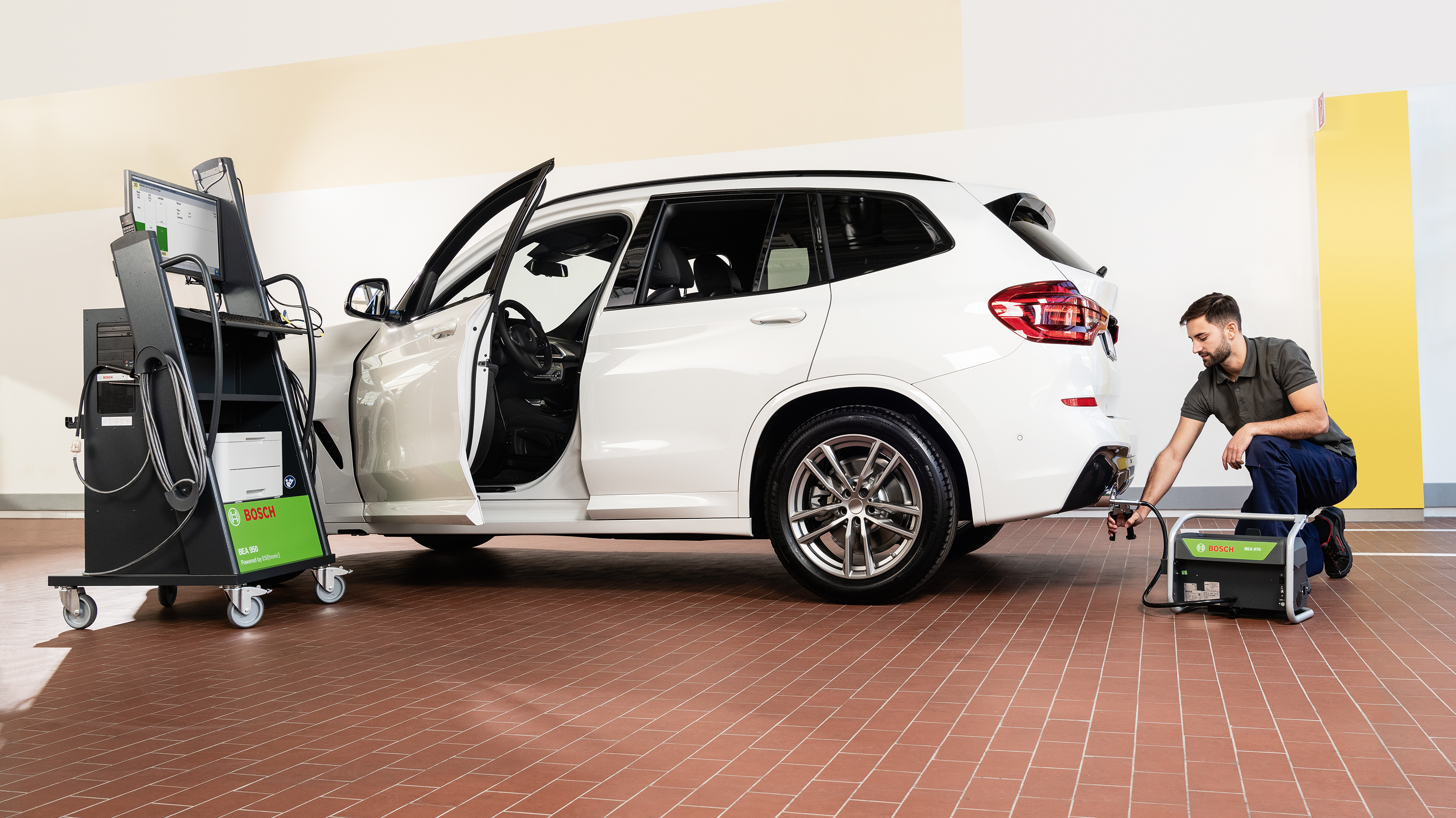

Ob jetzt die Partikelmessung, bei der ja durch kurzes Gas geben, das AGR aktiviert werden soll, auch ohne Probleme durchläuft wird sich zeigen.
@Made_in_Japan Hast Du D-Luft mit AGR Off?
Bosch hat dazu was brauchbares zusammen gestellt:
