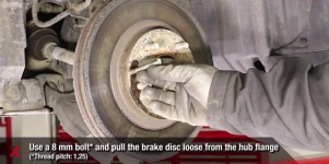

Der nicht so versierte Heimwerker wüßte vermutlich nicht einmal, wozu diese Bohrung da ist ... vielleicht kommt die vom Auswuchten ? 😴
Wulli
Na ja, auf der Bremsscheibe oben ist das Loch jedenfalls nicht zum Abdrücken der Scheibe.
Wenn ich richtig sehe ,ist das Loch konisch und ohne Gewinde und zur zusätzlichen Fixierung mit einem Senkschräubchen.
Aber es stimmt, die Original-Scheiben haben ein Loch mit Gewinde zum Abdrücken.
