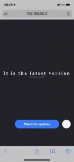

Hat noch jemand probleme mit dem CPlay2air adapter? Hab ihn in der "blackfriday" aktion ende November bestellt... und mitte Dezember geliefert bekommen... Erste instalation ging ohne probleme... Da ich erst nach ein par tagen mit dem Auto weg musste, hab ich bemerkt, dass die verbindung alle etwa 30 sekunden getrennt wird und sich dan wieder herstellet... Hab den Support kontaktiert und seitdem versuchte ich nach anleitung vom support alles moegliche... aber bis jetzt ohne erfolg... Sie habem mir auch eine neue firmware geschickt... aber es ist auch nicht besser ...

Habe ebenfalls zwei Adapter (CX5, Mazda 3), bei beiden dieses Verhalten. Stehe auch mit dem Support in Kontakt und habe bereits ein manuelles Firmware-Update (20201210) durchgeführt, keine Besserung.

Im CX-5 hab ich die MZD Connect firmware 70.00.367A ... Ist die aktuellste, die ich hier finde >> http://bit.ly/3iGyNiY ... Im Ford Grand C-Max ist kein MZD Connect... :) ...
Vom Cplay2Air support wurde mir die version 2020.12.10.1057 zugeschickt ...
Dann bin ich mal gespannt, ob der Support noch eine Idee hat.
Das Firmware Update über die IP des Dongles hab ich auch gemacht.
