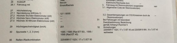

kwb-handy
MFG kwb-handy

In der COC Liste steht das du 17 Zoll Felgen mit ET 45 und ET 50 fahren darfst , dafür braucht man eine Zulassung....
Beim Händler liegt eine Info, das Mazda für die alten 17 Zoll Felgen KE/GH Modell ,keine Zulassung für das KF Modell gibt...danach braucht man eine Abnahme beim TÜV oder Dekra...
