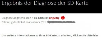

Gerade geprüft. Originalkarte alles i.O., Kopie im Fahrzeug läuft, Updates über Toolbox funktionieren, KEIN Speedcam-Patch installiert - zeigt aber folgendes in der Toolbox:
Was sagt ihr nun?

Ich habe Revision 3
Gerade ausprobiert:
Inhalt 1:1 von 8 auf 16GB kopiert: SD Lizenz ungültig, im Auto lauffähig
Mit USBIT Backup wiederhergestellt: 8GB Partition auf 16GB Karte: SD Lizenz gültig, Test im Auto steht noch aus.
Scheint Abhängigkeiten von der Partitionsgröße zu geben...
Somit muß ich meine letzten Aussagen revidieren.
Es gibt diesen "Lizenzcode der SD-Karte"
Dieser wird mit USBIT entweder mitübertragen, bei einer 1:1 Kopie des Dateisystems ist dieser anders, oder
er errechnet sich aus der Partitionsgröße oder vielleichts aus der Position bestimmter Dateien innerhalb der Karte. Kann ich mir nicht genau erklären.
