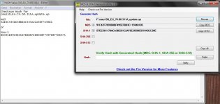

Hallo, ich habe die neuste Version (74.00.311) am USB Stick der Stick wird auch erkannt aber es wird angezeigt das kein Update gefunden wird, was mache ich falsch ? Ich verwende die Anleitung von 2018.

es funktiniert leider nicht mehr... Kannst du nochmal hochladen? DankeHier ein Downloadlink für 74.00.311A EU, den ich gefunden habe:

Edit: Installation wie immer auf eigene Gefahr und bitte strikt nacht der offiziellen Anleitung für die Händler. Sonst riskiert man, dass die CMU kaputt gehen kann - kostet neu über 1000 €. Mazda sieht nicht vor, dass wir Endkunden ein MZD Update durchführen.
