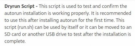

ID7 Recovery installiere ich. Anschließend das Dryrun Script um zu sehen, ob ID7 richtig installiert ist? Wie erkenne ich das denn?
Nach der ID7-Installation nur die run.sh auf den USB-Stick packen/lassen und den dann ins Auto. Dann sollte Dir nach kurzer Wartezeit sowas wie "AUTORUN ACTIVATED" angezeigt werden.
Erklärung aus AIO:
