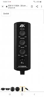

Hi, ich hab es wie Werner gemacht:
Wie auf seinem Foto zu sehen, muss nur 'n bisschen Styropor weg. Allerdings habe ich einen Emphaser EBS108A gekauft, der hat einen kleineren Lautsprecher, dafür ist er aber als Bassreflex ausgelegt. Die Abmaße sind die gleichen und die Emphaser sind baugleich mit den ESX (nur was günstiger).
Und....der kann richtig "Bums" machen, wenn man möchte. Wichtig ist, wie von Dir geplant, die Laufzeit zu korregieren, sonst kommt der Bass des Subwoofers zu spät bei Dir an. Das macht tatsächlich viel aus.
Gruss Norbert

Wie zufrieden bist du mit dem?
Ich bin sehr zufrieden. Macht richtig Bass und hat ein massives Gehäuse. Ich nutze ihn aber auch dezent um das Bassvolumen zu vergrößern und nicht, damit das,Auto bei jedem Basstakt hüpft.
Habe allerdings auch keinen Vergleich zu anderen gehabt. Der Emphaser, den Norbert eingebaut hat, sieht meinem sehr ähnlich und hat genau die gleiche Fernbedienung. Kann gut sein, daß er genauso gut ist und dafür ca.100€ günstiger.
