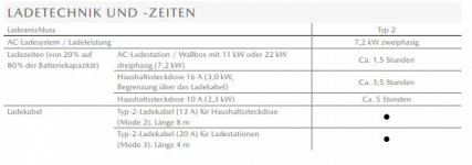

Ich hab ja selbst irgend wie die Diskussion mit den Wallboxen angestoßen.
Zugegeben ohne mir die Ladespezifikationen für den CX60, um den es hier ja primär geht, wirklich genau angesehen zu haben.
Das hab ich noch mal gemacht:
Da muss man überlegen ob sich die Investition von mehreren Hundert bis jenseits der Tausend Euro lohnt um einen Zeitgewinn von 2 Stunden gegenüber dem Laden an einer mit 16A abgesicherten Standart-Schukosteckdose zu haben. Auch an der 10A-Steckdose dauerts nicht ewig.
