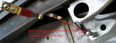

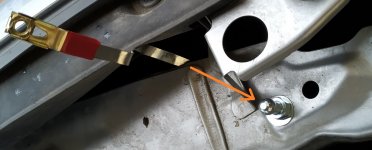

Kaufen geht einfach. Die Muttern mit dem Blech hinein fummeln dauert etwas länger. Taschenlampe und 12er Schlüssel sind nützlich.
