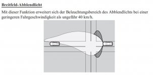

Auszug aus dem KF Handbuch, in dem genannt wird, dass die Matrix-LED-Scheinwerfer nicht nur zwischen Fernlicht und kein Fernlicht hin und her schalten, sondern noch mehr Modi haben & die zugehörigen km/h Angaben:
Breitfeld-Abblendlicht (kein Fernlicht, auch bei <40 km/h):
Blendfreies Fernlicht:
- Umschaltung auf Abblendlicht bei < 30 km/h - daher mit 30 km/h wohl noch aktiv.
- Abblenden, also dass sektionsweise das Fernlicht ausgeschaltet werden kann, erfolgt erst bei ab ca. 40 km/h. Bedeutet, dass zwischen 30-40 km/h normales Fernlicht an ist, sofern kein anderes Auto kommt, was in dem 10 km/h Korridor dazu führen würde, dass das Fernlicht deaktiviert wird. Das ist etwas umständlich geschrieben.
