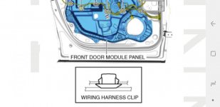

Der braune Clip wird unter der Fläche in der er steckt breiter sein. Dort müsste man ihn von zwei Seiten zusammendrücken, um ihn ordentlich raus zu bekommen. Von oben wird das schwer, aber nicht unmöglich. Da kann man mit nem kleinen Schraubenzieher oder Phasenprüfer versuchen die Stege zusammenzudrücken um den Clip rauszuhebeln. Meist sind die Stege nur an zwei Seiten.... so ähnlich wie dieser Clip aus der Türe (in der Skizze ist oben der Bereich unter der Platte):
