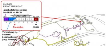

Suche DAUERPLUS im Bereich der vorderen Leseleuchten, Zwecks Anschluß der Dashcam inkl. Spannungswächter
Modell: FL, Sportsline m. Schiebedach
Dauerplus und Masse kann direkt am Stecker der Front Map Lights abgegriffen werden. Ein Schaltplan ist >>hier<< (nicht durch die Markierungen verwirren lassen, da ging es um den Schalter für die Kofferraumbeleuchtung).
Welche Aderfarbe für Dauerplus und Masse ist, sollte man mit einem Multimeter herausbekommen, ansonsten kann ich nochmal auf die Sprünge helfen... ;)
Eine Zerstörung des RBCM muss man nicht befürchten, solange man nur Dauerplus und Masse abgreift und keine Kurzschlüsse zu den anderen Pins fabriziert, weil die im Steuergerät quasi nur durchgeschliffen werden. Die zuständige Sicherung ist "Room".

Direkt an den Leseleuchten gibt es meine ich kein Dauerplus, der Anschluß (A) am Front Map Light kommt aus dem RCBM von Hinten.
Hinweis #59 / edit: (A) ist Masse, Dauerplus von Sicherung Room durchgeschleift über RCBM an Pin (1F) zum Stecker Leseleuchten Pin (F)
Dafür gibt es aber am Motor für das Schiebedach einen Dauerplus (J), ebenso am Schalter (D), Masse dann über (G)

Dauerplus an Leseleuchten
Bei denjenigen, die kein Schiebedach haben, fehlt auch der entsprechende Steckverbinder hinter der vorderen Leseleuchteneinheit (bei mir ist da z.B. leider keiner).
Daher kann man Dauerplus wie beschrieben am Steckverbinder der Leseleuchten abgreifen, auch wenn die Leitung physisch vom RBCM kommt. Technisch gesehen ist es aber nichts anderes als Dauerplus. Die mögliche Belastbarkeit ist sogar höher als 0,5A und wird nicht durch irgendwelche Elektronik im RBCM begrenzt, sondern nur durch die Sicherung "Room", da die Leiterbahn auf der RBCM-Platine zwischen den Punkten (A) - (A) durchgängig ist... ;)

Achtung: der von Dir markierte Pin A am Steckverbinder 0918-801 hat kein Plus-Potential, sondern Masse-Potential (kommt vom Pin 1B am RBCM). Das Dauerplus liegt am Pin F an (kommt von Pin 1H am RBCM beim vFL bzw. Pin 1F beim FL-Modell).

Achtung: der von Dir markierte Pin A am Steckverbinder 0918-801 hat kein Plus-Potential, sondern Masse-Potential .....
Habe meinen Beitrag abgeändert, danke für die Hinweise.

Am Pin (A) + (F) habe ich heute die Dashcam abgegriffen, die Dashcam hatte ich vorher am USB Ladekabel geprüft, sie hat nicht abgeschaltet. Dann erst habe ich sie im Auto angeschlossen, hier geht sie nach einer Zeit aus,.
Kann es sein, dass der Durchgang im RBCM nur den Dauerplus (F) betrifft und die Masse (A) abgeschaltet wird?
Wenn dem so ist, müsste ich wohl im Bereich der Leseleuchten eine echte Masse finden.
AmiVanFan
Laut den Schaltplänen wird Pin (A) vom Pin 1B des RBCM versorgt, und das ist dort keine geschaltete Masse.
Darum ist es ja bei einigen vorgekommen, dass die Batterie am nächsten Tag mausetot war, nachdem sie vergessen hatten, das Deckenlicht (mit Halogenlampen) von Dauer-AN (ON) auf Türautomatik (DOOR) wieder zurückzuschalten.
Schalte doch mal testweise ein Multimeter an die beiden Anschlüsse (A) und (F) und beobachte das eine Weile. Kann es sein, dass die Dash-Cam eine Abschaltautomatik hat?
