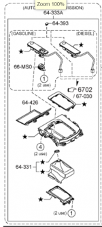

Wollte den Stecker vom Automatik Getriebe benutzen. Bekommt man bei Mazda den Gegenstecker passend dazu gekauft? kann man sich den Strom dort ziehen? möchte ungern den vorhandenen Stecker zerstören.
Nein, einzelne Stecker bekommt man normalerweise nicht gekauft bei Mazda. Aber vielleicht nen kurzen Kabelbaum, der mit dranhängt.
Leider gibt`s den Stecker zwar an einem kurzen Kabelbaum, aber den bekommt man nicht separat/einzeln bei Mazda - alles nicht, was hier im Bild mit * markiert ist (exemplarisch für den KF 03/2018) ... es gibt leider nur das ganze Set 64-333A im Bild (Teilenummer Automatik Benziner: KGC364340 02 ... Diesel: KGE264340 02) - und das dürfe wohl zu teuer sein, um nur den Stecker und ein paar Kabel zu bekommen. Aber mit den Teilenummern könntest Du bei allegro.pl oder ebay schauen - manchmal wird dort auch eine Schaltkonsole komplett & günstig (allegro.pl) verkauft, aus der man sich dann Teilerausschlachten kann.
Die Belegung des Steckers ist die gleiche beim KF wie bei meinem KF 2016 - nach dem, was ich jetzt so gesehen habe - und der Stecker scheint auch der gleiche zu sein. Bitte immer selbst prüfen. KF:
