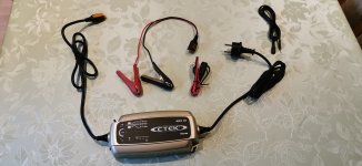

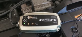

Hallo zusammen,
da ich jetzt im Rentenalter nicht mehr so viel fahre und das Auto mit der Batterie schon gut 5 einhalb Jahre alt ist, habe ich mir ein neues Batterieladegerät gekauft. Da ich einen Diesel mit größerer Batterie fahre habe ich mich für das Ctek MXS 10 entschieden. Heute gleich mal die Batterien unserer beiden Autos nachgeladen. Beim CX5 hat es gut 2 Stunden gedauert bis die grüne LED vom Ladebalken leuchtete.
Gruß Achim
