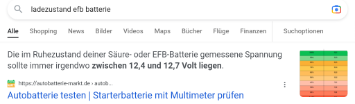

Hab vorhin bei meiner Batterie die Spannung gemessen, nach 4 Stunden Ruhe (und da auch schon vorher die Haube aufgemacht).
Sind 12,54 Volt, der SOC ist jetzt bei 56 (passt nicht zusammen). Ich denke die Batterie macht es noch diesen Winter.
ich würde mich jetzt nicht wegen dem SOC_Wert verückt machen lassen, zieht der Anlasser kräftig, durch wäre für mich noch alles i.O. laut der Tabelle im Netz sehen doch die 12,54 Volt nicht schlecht aus.
Wieso passt das nicht zusammen? Bei 12,5V Ruhespannung ist eine Batterie fast halb leer. Stimmt doch.

So. So. Was ist das denn für eine Tabelle? Wenn meine Batterien voll sind, haben sie 13,2-13,4 Volt. Was wäre das denn dann? 120%?
Ich beschäftige mich seit 20 Jahren in einem anderem Umfeld mit solchen Batterien und baue auch Ladegeräte selbst. Aber volle Batterien haben bei mir immer weit über 13V und leere Batterien ca. 11,9 V - 12 V. Unter 11,8V besteht Gefahr für die Zellen.
Mehr als 0,1V Unterschied hatte ich bei den unterschiedlichen Batterietypen nie.
Ruhespannungen sind nach 24h zu messen.

@jmschuh: Alles was ich jetzt über Autobatterien finden konnte, ist 100% geladen so um die 12,8 Volt.
Du scheinst eine Lithiumbatterie zu haben, die liegen bei 13,6 wenn voll.
Da meine Batterie erst 2 Tage zuvor voll geladen wurde, wäre sie mit 50% Ladezustand defekt, wenn Du recht hast.
Ich werde sie ggf. nochmal am Wochenende laden und wenn möglich 24h warten bis zur Messung.
