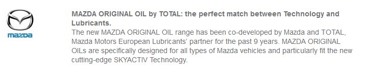

lies mal hier Mazda und Total erneuern ihre Partnerschaft
Kurzform:
MAZDA ORIGINAL OIL SUPRA DPF 0W-30 im Winterhalbjahr und
MAZDA ORIGINAL OIL ULTRA 5W-30 die übrige Zeit.
Perfekt für den "Wechsel zwischendurch".
