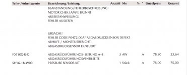

Ja, darum möchte ich ja den SHY618W00 einbauen und meine Frage dazu ist ob er auch bei meinem Fahrzeug passt.
Bei meinem CX5 GH/KE war es dieser Fehler und wurde durch erneuern folgender Teile auf Garantie beseitigt.
Beachte die Fehlernummer!
Ich war selbst dabei beim auslesen und beim Wechsel, es waren viele Fehler aufgeführt die allerdings nur eine Begleiterscheinung waren.
Es war damals noch der Sensor der alten Bauart verbaut.
Nach dem Wechsel alle Fehlerr verschwunden und der CX5 schnurrt seitdem zufrieden vor sich hin.
Das ganze passierte am 22.03.2019 bei 52169km, am 17.01.2019 wurde bei Kilometerstand 50167 die von mir zur Vorbeugung beauftragte Reinigung des Ansaugtrakts durchgeführt.

Top Danke, Fehlernummer knapp daneben🙄 würde den Sensor trotzdem wechseln. Was hast du für einen Motor und welches Baujahr. Hattest du vorher auch einen komplett anderen Sensor verbaut?
Finski
Steht alles in der Signatur was das Baujahr und den Motor betrifft.
Und ja, es war noch der alte Sensor verbaut, habe ich aber in meinem Beitrag auch erwähnt. ;)
