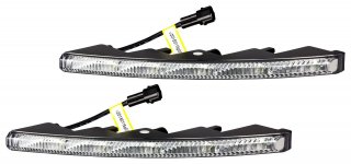

Hallo und guten Abend.Bei meinem CX-5 KE aus dem Jahre 2013 sind die LED-Tagfahrleuchten als Zubehör im unteren Teil der Stoßstange verbaut worden.Mittlerweile geht rechts gar nichts mehr und links nur noch die Hälfte. Mein Händler meinte, dass die Lampen eher nicht mehr zu bekommen sind.
Hat damit jemand Erfahrung, Alternativen, Teilenummern?
Teddy
reparieren oder auf solche umrüsten. 🤔
Beispiel:
Danke dir, aber Beispiele finde ich selbst genug über *****. Ich wende mich ans Forum, weil ich nichts gefunden habe.
Sie sollten schon exakt rein passen. Im Idealfall so, dass ich es meinem Händler darbieten kann.
Ich möchte mir nicht noch eine neue Stoßstange zulegen müssen.
Kostengünstigste Lösung:
Diese wieder abklemmen und die (Halogen) TFL der Hauptscheinwerfer wieder aktivieren. Ist nur ein Kabel auszuclipsen auf der rechten Seite, da müsste (wenn original nachgerüstet) ein "grüner" Zwischenkabelbaum verbaut sein, den kann man wieder abklemmen.

Alternative 2:
Die TFL ausbauen, im Ofen aufbacken und die LED Dioden sich besorgen und selber einlöten. dann entsprechend wieder die TFL verkleben.
Kostengünstig, aber Fummelarbeit...
Alternative 3:
Mal verschiedene Verwerter abtelefonieren, ob einer was hat
Alternative 4:
Die TFL ausbauen, ausmessen und im Zubehör/google nach identischen Maßen von anderen TFL schauen.
Wenn der fMH keine mehr bestellen kann, dann wird wohl auch kein anderer diese bestellen können.
Da brauchst du dann Glück, dass du einen fMH irgendwo findest, der die Dinger durch Zufall am Lager hat.
Weitere Alternative:
Mal auf internationalen Seiten schauen, wie z. Bsp. Japan. Da gibt es oftmals mehr Zubehör für Mazda, als hier...und auch ersatzteile :)
