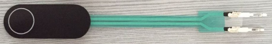

Anhang anzeigen 52835 Anhang anzeigen 52839 - Folientaster (von Ebay - Link gibts leider nicht mehr) mit
Schaltkonverter in on/off-Schalter verwandelt und angebracht

Verhalten: Wenn der Taster "eingeschaltet" ist, und kein Handy aufgelegt ist, leuchtet die LED rot. Wird ein Handy (QI-fähig) aufgelegt, so gibt es einen Piep-Ton und die LED wechselt zu blau. Beim Ausschalten per Taster/Schalter ist die LED komplett aus.
