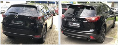

So, ich habe den NSL Dummy in eine echte NSL umgebaut.
An MateriaL habe ich eine Fassung, eine 21 W Birne und ca. 1,5 m Kabel benötigt.
Vorgehensweise: Den Dummy ausbauen. Mit einem Heissluftfön den Kleber, der die beiden Teile vom Dummy hält, weichmachen. Dann -nachdem die Klipse etwas gebogen sind, die beiden Teile trennen. Man sieht jetzt, dass ein Reflektor vorhanden ist. Dann mit einem Dremel den Deckel für die Birne abfräsen. Birne mit Fassung in das "eingefräste Loch" schieben. Ich muss dabei sagen, dass ich eine Fassung genommen habe, an der seitlich jeweils 2 ca. 2 cm lange Stege sind. Am Ende der Stege jeweils ein kleines Loch bohren, dass es über vorhandene Befestigungslöcher liegt. Die Fassung mit kleinen Schrauben an vorhandenen Befestigungen anschrauben. Die beiden Teile nun wieder mit Zuhilfenahme von Karosseriekleber wieder zusammenkeben; dabei auf die Klipse achten! Dann die nun komplette NSL wieder in dem Schacht befestigen. 1 Kabel von der linken NSL zur rechten NSL ziehen und anschliessen. Eine Stossstangenbefestigungsschraube etwas lösen und hinter die Unterlegscheibe eine Kabel (Masse) anbringen. Schraube wieder gut anziehen und Massekabel auch mit der Fassung der neuen NSL verbinden.

Ich wollte mir schon eine neue Birne bestellen weil ich gedacht habe rechts ist sie kaputt, dabei ist Original keine vorhanden, wieder was gelernt🤦‍♂️:sneaky:
