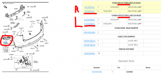

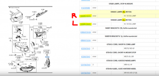

Ak sa má dodatočne namontovať, má pravý NSL diel č. KB8M51650C
Môžete ho použiť na jeho vyhľadanie na ebay alebo na www.teile-profis.de zistiť , že stojí medzi 103 - 122 € plus poštovné.
Edit: Alternatívne tiež tu na Allegro.pl v Poľsku (cca 50 € plus poštovné): https://allegro.pl/oferta/lampa-p-mgielna-tyl-prawa-mazda-cx-5-eu-2017 - 8435720358
Auf Allegro.pl sind alle rechts Nebelscheinwerfer ohne die Möglichkeit einer Glühbirne. Alle Nebelscheinwerfer auf der rechten Seite sind in der EU ohne Glühbirnen. Nur die Versionen in Großbritannien oder Japan (wenn Sie links fahren) haben rechts eine Nebelscheinwerfer.

... Korrekt, alle Nebelscheinwerfer in der EU sind ohne Glühbirnen. Daher habe ich bei ilcats.ru genau die Teilenummer rausgesucht, die den Nebelscheinwerfer mit Glühbirne bezeichnet und nur nach dieser Teilenummer bei allegro gesucht. Das oben verlinkte allegro-Angebot soll genau diese Teilenummer liefern - vielleicht aus einem GB/UK-Modell ausgebaut, wer weiß. Insofern muss man nach der Teilenummer gehen. Und ja, in GB/UK oder anderen Rechtslenker-Ländern mit verbauten NSL dürfte die Suche mehr Ergebnisse bringen.
