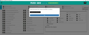

HolgiHSK
dachte immer ich wüde mich mit den Hacks auskennen.
Habe bei mir u.a. das blaue Farbschema installiert und würde dies gerne deinstallieren.
Habe ich seinerzeit mit dem AIO-Tool 1.5.x installiert.
Nun habe ich die neue Oberfläche (AIO 2.7), will das Farbschema auf das rote als default zurück ändern.
Wähle ich alles aus, dann auf kompilieren und das Programm sagt mir ich solle das Farbschema herunterladen.
Habe ich aber schon heruntergeladen, trotzdem geht es nich weiter, immer wieder kommt die Aufforderung ich solle die Datei (zip) herunterladen.
Was mache ich falsch?
HolgiHSK
Naja, machmal ist man ein wenig...... :rolleyes:
Einfach warten war der richtige Hinweis.....
hat alles geklappt. Danke Ivocel
