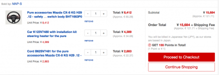

Der CX-5 KF ist mit dem CX-8 KG wohl ziemlich baugleich oder sie basierend aufeinander. So wie der CX-3 auf dem Mazda2 basiert und der CX-5 auf dem Mazda3. Habe das auch erst kürzlich in einem amerikanischen Forum gelernt, da dort ein Mazda Teilespezialist Verkleidungsdemontage-PDFs veröffentlicht hat, die sowohl für den CX-5 KF und den CX-8 gelten. Dabei muss man berücksichtigen, dass Mazda natürlich international plant - und in manchen Märkten manche Fahrzeuge nicht vertrieben werden. So wie hier in Deutschland glaube ich aktuell kein CX-8 verkauft wird. Und viele Ersatzteile sind für extrem viele Fahrzeugtypen - so z.B. der neue USB-Hub für AA/CP, der wohl weltweit bei Mazda der gleiche sein wird.
Die in Post 103 bereits genannten Links/Teilenummern sind auch für den CX-8 KG und haben beim CX-5 KF gepasst. Vergleich einfach mal alle genannten Teilenummern oder bestelle dort, wo hier im Thread bisher bestellt wurde. Dann bist Du sicher. Bitte achte vor der Bestellung darauf, dass es unterschiedliche Teilenummern gibt für Fahrzeuge mit und ohne Lenkradheizung.

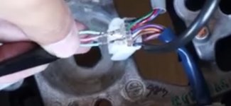

Hallo an alle und @Tristan 🤪
Habe jetzt meine schaltwippen eingebaut und funktionieren nicht.
Habe ein Video bekommen
Nur meine kabelfarben sind anderes
die zwei Stecker unten sind glaube ich richtig
masse in der Mitte
Nur oben am Lenkrad bin ich mir nicht sicher
Weiß wer was die 3 sind (nehme an ein kabel - schalten und ein kabel + schalten und eines Masse)
Bitte um eure Hilfe

Lionhh
Das ist am Lenkrad
Blau schwarz(Masse) grün
Ist aber auch richtig
die Masse unten habe ich an eine Schraube unten dazugehängt und mit Prüfgerät getestet, also ein kabel an Karosserie anderes an diese Schraube und Testgerät piep also Masse ist da
