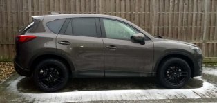

Hast du vielleicht noch 1-2 Fotos von deinen Auto, Mit den 9x20" ET 35 ?
Vielleicht ne Seitenansicht oder von hinten.
Thx
hilbi68
...doch noch auf die schnelle Fotos gemacht...
@Cannibal
Ich hoffe, das die Fotos aussagekräftig genug sind, für das, was du vielleicht vor hast.

Ja, Danke dir. Wollte erst für den Sommer 22" aber die sind mir doch zu teuer und es wirkt zu hochbeinig bei CX5...
Glaube, diese Carmani 13 order ich mir fürn Sommer.
Sollte gut kommen auf meinen weissen.
Sieht aufjedenfall sehr gut aus bei dir. Reifen auf den Bildern sind 245er oder doch255er?
hilbi68
Reifen auf den Bildern sind 245er oder doch 255er?
...sind 245/45 R20
