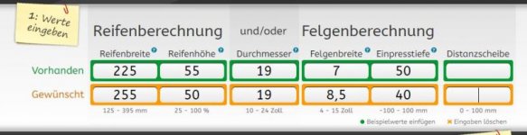

So liebe Experten. Ich konnte heute die erste Runde mit meinem Großen machen und bin rundum zufrieden und freue mich schon auf morgen und jeden weiteren Tag, an dem ich dieses großartige Fahrzeug bewegen darf :eek:
Dennoch möchte ich gerne noch mal die Expertise der hier Vertretenen anzapfen um das große Ganze nur richtig zu verstehen.
Ich habe die Tabelle mit den möglichen Rad-Reifenkombinationen gesehen und auch gesehen, dass die gewünschte Kombination so eingetragen wurde. Möchte dennoch kurz fürs eigene Verständnis nachfragen, ob man mir meine Annahmen bestätigen oder widerlegen könnte...
Der Reifenrechner spuckt mir folgende Werte aus:
Das heißt in diesem Fall, dass ich bei dieser Kombination so um eine Tachoangleichung nicht drum herum komme, da negative Abweichung, da weniger auf dem Tacho angezeigt als gefahren wird. Korrekt?
Andererseits geht der Reifenrechner ja davon aus, dass man mit der Serienbereifung bei angezeigten 100 km/h auf dem Tacho tatsächlich 100 km/h fährt. Als wäre serienmäßig keinerlei Abweichung vorhanden.
Gemessen habe ich auf der Autobahn mit Navi-App auf dem Smartphone und Tempomat folgendes:
Mit Serienbereifung entsprechen angezeigten 100 km/h also "nur" 97 km/h (was ja total im Rahmen aller Toleranzen ist, da der Tacho ja grundsätzlich mehr anzeigen darf und soll).
In diesem Fall hat der Tacho bezogen auf die Serienbereifung also eine Abweichung von ca. +3%. Um tatsächlich 100 km/h zu fahren, müsste man den Tempomat also auf ca. 103 km/h einstellen. Richtig?
Gemäß den oben genannten Daten vom Reifenrechner würde sich meine Wunsch-Kombination mit -1% auf ca. +2% auswirken, was die serienmäßige Abweichung der Serien-Kombination also etwas reduzieren würde. Ich wäre somit mit dieser neuen Rad-Reifen-Kombination noch immer innerhalb der gesetzlich möglichen Toleranz oder?
Ist vielleicht kompliziert geschrieben, aber vielleicht blickt ja jemand durch :D Bitte verzeiht auch meine mathematischen Fähigkeiten :mad:
Vielen Dank für eure Hilfe!
arminCX5
Wenn bei den von Dir gewünschten Änderungen der Reifenrechner nirgendwo rot "aufschreit", ist ja eh alles in Ordnung.
Armin
