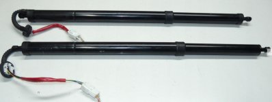

Hallo, mal eine Frage an unsere Technikexperten. Könnte man eigentlich die Spindelantriebe (z.B. gegen die vom neuen CX-5) austauschen, wenn sie von der Länge identisch wären ???
Hier im Thread (s.o.) kam mal die Frage auf, ob die elektrischen Dämpfer/Poles zwischen der Nachrüst-Aliexpress-Heckklappe für den KE (CX-5 I) mit den elektrischen Dämpfern/Poles des KF (CX-5 II) 1:1 austauschbar sind. Sind sie wohl leider nicht.
Grund: Es gehen unterschiedlich viele Kabel in die Poles rein, was wohl bedeutet, dass die Motoren darin anders angesteuert werden. Und die Poles der Aliexpress-Version sind soweit ich gesehen habe nicht zu öffnen, da sie keine Schrauben aufweisen, sondern oben und unten verquetscht sind. Wie das beim KF ist, weiß ich nicht. Ich schätze aber, dass es genauso ist.
KF/Original:
- je Pole ca. 5 Kabel (bisserl schwer zu erkennen)
KE/Aliexpress:
- grauer Stecker mit 2 Kabeln geht in den rechten Pole
- beide blauen Stecker gehen mit insg. 6 Kabeln in den linken Pole
KE_Aliexpress_Kabelfarben.jpg KE_Aliexpress_Stecker.jpg KE_Aliexpress_verquetschtes Gehäuse.jpg
v2 - defekter Pole nach 1 Jahr und 8 Monaten
Wie einige ja schon auf dem Schraubertreffen in Erkrath mitbekommen haben, hat genau nach dem Ankommen beim Schraubertreffen meine nachgerüstete el. Heckklappe v2 das Spinnen angefangen. Sie wollte nicht mehr auf gehen und beim Schließen auf dem letzten Drittel fiel sie arg kraftvoll ins Schloss. Mittlerweile ist es sogar so, dass sie zwischendrin mal schnell aufgeht und dann wieder langsamer wird. Dann aber gar nicht mehr zugehen will - stoppt auf halbem Weg und geht wieder auf. Und alles nicht immer gleich - also total am Spinnen.
HRO CX5 (einer der wohl erfahrensten Einbauer der elektrischen Nachrüst-Heckklappe für den KE) war beim Schraubertreffen dabei und analysierte schon korrekt, dass ein Pole defekt sei - aus seiner Erfahrung heraus (Danke dafür). Selbiges wurde danach vom Aliexpress-Verkäufer und dessen Ingenieur auch ermittelt und mir berichtet. Diesem hatte ich zur Analyse ein Video geschickt. Danke@Lancelot für den Tipp und das Drehen des Videos beim Schraubertreffen.
Von Buchi hatte ich zwischenzeitlich die neuste Firmware-Version (hier zu finden) für seine v2 5831 bekommen und diese mal ausprobiert - diese brachte aber keine Besserung. Daher bin ich wieder auf die von Knollo mal besorgte Firmware-Version zurück gewechselt (hier zu finden). Passend dazu: Firmware-Update-Anleitung / Quelle.
Das bedeutet, dass meine in 11/2016 gekauften und in 08/2017 verbauten Poles/Dämpfer gerade mal 1 Jahr und 8 Monate gehalten haben. Laut Verkäufer ist wohl nur einer kaputt. Aber ich finde weder optisch noch akustisch raus, welcher defekt ist. Daher habe ich heute 2 neue Poles für insgesamt 300 USD inkl. Versand bestellt. Runterhandeln ließ er sich leider nicht und Garantie gab`s laut damaligem Verkaufsangebot nur 1 Jahr - hatte ich vorher selbst nachgeschaut, da ich mir das Angebot damals als PDF gespeichert hatte.
Mal schauen, wann die neuen Poles kommen und ob/wie sie funktionieren. Bis dahin habe ich aktuell wieder auf die alten manuellen Gasdruckdämpfer umgerüstet.

In Post #270 habe ich ja berichtet, dass einer meiner elektrischen Poles/Dämpfer der nachgerüsteten el. Heckklappe defekt war, ich aber nicht herausfinden konnte welcher. Daher wurden 2 neue bestellt. Heute kamen sie nach 14 Tagen Versandlaufzeit bei mir an (direkt per DHL).
Eben habe ich wieder umgerüstet - von den originalen Gasdruckdämpfern auf die elektrischen Poles. Habe alle Taster, Fernbedienung und beide bei mir zusätzlich verbauten Fußsensoren erfolgreich getestet.
Jetzt funktioniert die elektrische Heckklappe wieder wie sie soll. HEUREKA :)
Alte/defekte Poles:
Neue Ersatz-Poles:
20190426_152733.jpg 20190426_153009.jpg 20190426_153130.jpg 20190426_153205.jpg 20190426_153222.jpg
Einbau:
20190426_223719.jpg 20190426_225455.jpg 20190426_225816.jpg 20190426_230456.jpg 20190426_233530.jpg 20190426_234624.jpg 20190427_001424.jpg 20190427_002006.jpg 20190427_002012.jpg 20190427_002308.jpg 20190427_002315.jpg 20190427_003716.jpg 20190427_003826.jpg 20190427_011355.jpg 20190427_011358.jpg 20190427_011406.jpg 20190427_011416.jpg
Tipps:
  • Links geht das Kabel im oberen Drittel schwer durch das Blech Richtung Kofferraum - evtl. wäre hier ein verlegen ausserhalb des Blechs eine Alternative - so hatte ich es früher glaube ich.
  • Lasst das Kabel zwischen Pole und Gummidichtung nicht zu lang, da es sonst von der Heckklappe beim Zufahren eingeklemmt werden kann.
  • Denkt dran die originalen Zapfen wieder gegen die kürzeren Zapfen der el. Heckklappe zu tauschen sowie diese zu säubern und frisch einzufetten.
  • Erst die Platte für den Pole ans Auto schrauben und dann mit Schmackes den Pole auf die Kugel auf der Platte reindrücken - hier muss man die Metallklemme nicht mit dem Schraubenzieher lösen - das ist viel zu umständlich.
  • Ein Dämpfer/Pole alleine (egal ob Gasdruck oder Elektrisch) hält die Heckklappe nicht oben. Besorgt Euch also was zum drunterstellen - z.B. Besenstiel, Klappleiter oder bindet sie oben fest, falls ihr die Möglichkeit habt.
  • Die Heckklappe muss beim Einbau ganz aufgehen. In einer niedrigen Tiefgarage, in der die Heckklappe nicht ganz auf geht, geht es nicht, da man die Poles/Dämpfer sonst nicht eingebaut bekommt. Denn man kann sie nicht per Hand eindrücken... und zum Einrasten der Poles in die Pins/Schrauben, muss die Heckklappe maximal weit nach oben gehen.
  • Die Manschetten/Kabelschutzdinger sind länger als bei meinen alten Poles. Die Gummidichtung des Lochs kann auf den Manschetten verschoben werden. Das Ende der Manschette zum Pole hin habe ich mit einem kleinen Kabelbinder fixiert/dicht gemacht - vorher war es nur lose draufsteckbar, so dass es sonst bald wieder abgerutscht wäre.
  • Am Schluss die Sicherung der el. Heckklappe wieder einstecken und 1x die Klappe per Hand schließen. Das initialisiert die el. Heckklappe und dann kann sie schon genutzt werden.
