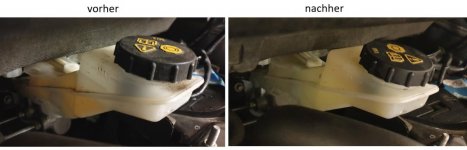

Bei meinem 2016er FL hat vor Kurzem auch die Elektronische Parkbremse (mindestens) einseitig nicht richtig gelöst. Das war bei Kilometerstand 42.000 und knapp 2,5 Jahre nach Erstzulassung. Bemerkt habe ich es durch den Geruch und die Wärme beim Vorbeigehen am Hinterrad nach der Fahrt. Habe daraufhin, wie in den TSBs in Post #63 und Post #67 beschrieben, hinten beidseitig neue Bremssättel, Bremsscheiben und Bremsbeläge komplett auf Garantie bekommen (TSI-Nr. R052/14E). Sowie aufgrund des Bremssatteltauschs auch neue Bremsflüssigkeit. Der letzte Bremsflüssigkeitstausch davor müsste 7 Monate und ca. 15.000 km her gewesen sein. Anhand der Farbe konnte man gut erkennen, dass ein Austausch stattgefunden hat - aktuell ist die Flüssigkeit minimal über Max. (unterm Deckel, daher kein Strich zu sehen).
2019-06-19 Tausch Bremsflüssigkeit nach ca. 7 Monaten und 15000 km wg Bremssatteltausch.jpg 01_HR_neu_-_ Sattel_Scheibe_Beläge.jpg 02_neue_Scheibe_hinten.jpg
Die Bezeichnung auf den neuen Bremssättel lautet hinten rechts 92F und hinten links 91A - auch durch den neuen Glanz habe ich schon gesehen, dass sie wirklich getauscht wurden.
