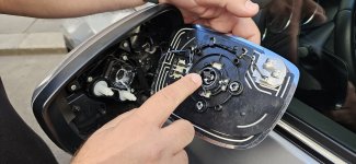

Hallo Leute, bin neu hier und bitte entschuldigt, falls mein Anliegen komplett von der Rolle sein sollte. Ich habe den Defekt mit der Ausklapptechnik schon gehabt und beheben lassen. 10 Monate später habe ich komischerweise das Spiegelglas in der Hand, anscheinend ist die Kreuzaufnahme im "Kugelgelenk" abgebrochen und der Spiegel hing lose. Hat jemand sowas schon mal gehabt? Anscheinend muss man das komplette Spiegelgehäuse kaufen und nicht nur diesen - verzeiht mir, wenn ich falsch liege, die Verstellmotoreinheit, wo dann das Kugelgehäuse des Spiegels eingeklippst wird.

Hey danke, das Speigelglas ist in Ordnung, es ist leider der Stellmotor gebrochen, das Teil gibts angeblich nicht extra :( . 260 EUR beim Mazda.

@Zebolon cx 5 : Ich glaube eher, dass da wo der Zeigefinger im Bild ist das abgebrochene Stück fehlt... da hilft dann ein neuer Stellmotor im Inneren des auf dem Foto von aut23 links befindlichen Gehäuses nicht weiter, oder?
Am Spiegelglas ist bei der Bestellung auch immer ein Halter dahinter dabei, so wie es aussieht, wenn man exemplarisch einen Spiegel vom KF googelt: KD53691G7B - Link mit Fotos: https://partsouq.com/en/search/all?q=KD53691G7B ... dort sehe ich aber nicht diesen Stern, der im Foto von aut23 zu sehen ist, wo mir Teile abgebrochen scheinen... vielleicht ist das wirklich ein Teil vom Gehäuse und damit teurer und nur im Ganzen zu bekommen.

Hallo Zebolon, Tristan danke für Euer Feedback. Ich hatte Glück im Unglück, trotz Garantie durch Mazda, wollte mir Mazda das Teil nicht kostenlos reparieren, ein ehemaliger Mazda Mitarbeiter, den ich durch Ebay Kleinanzeigen fand, hat mir das Teil aus Altteilen zusammengebaut. 20EUR. Also diese Stellmotoren, die Zebolon meint sind, die Motoren vom Spiegelklappmechanismus. Bei mir war der Stellmotor, wo das Spiegelglas eingeklippst wird, wo auch dieses Kugelgelenk vorhanden ist, defekt - also diese Aufnahme war einfach abgebrochen. Die "weißen" Füße, die auch für die Spiegelverstellung verantwortlich sind, haben nichts gehabt. Der Mazda Mechaniker hat einfach von einem anderen Motor, dieses Plastikteil mit dieser spitzen Aufnahme ausgetauscht. Ich konnte leider keine Fotos machen, falls ich Abbildungen finde, lade ich es hier hoch.

Ans Kleben dachte ich auch, aber wäre eine kurzfristige Lösung, würde wahrscheinlich bei Wärme und Kälte wieder geschwächt werden. Das Plastikteil könnte man als 3D Druck anfertigen.
