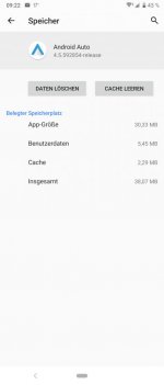

Google rollt das neue Design für Android Auto aus.... bei mir läufts schon :rolleyes: App auf die Version 4.5.592854 updaten und den Cache und die Benutzerdaten löschen....( Ich habe mir die APK aus dem Netz geholt. )
Hab die Version 4.5.592854 eben im Playstore angeboten bekommen und runtergeladen.
Habe aber in Einstellungen nichts von Cache und Benutzerdaten löschen gefunden...:confused::confused::confused:
Muffin
Servus ,
Am Handy auf Einstellungen , Apps , Android Auto.
Dort dann auf Speicher.
Dort kann man Cache und Benutzerdaten löschen.
