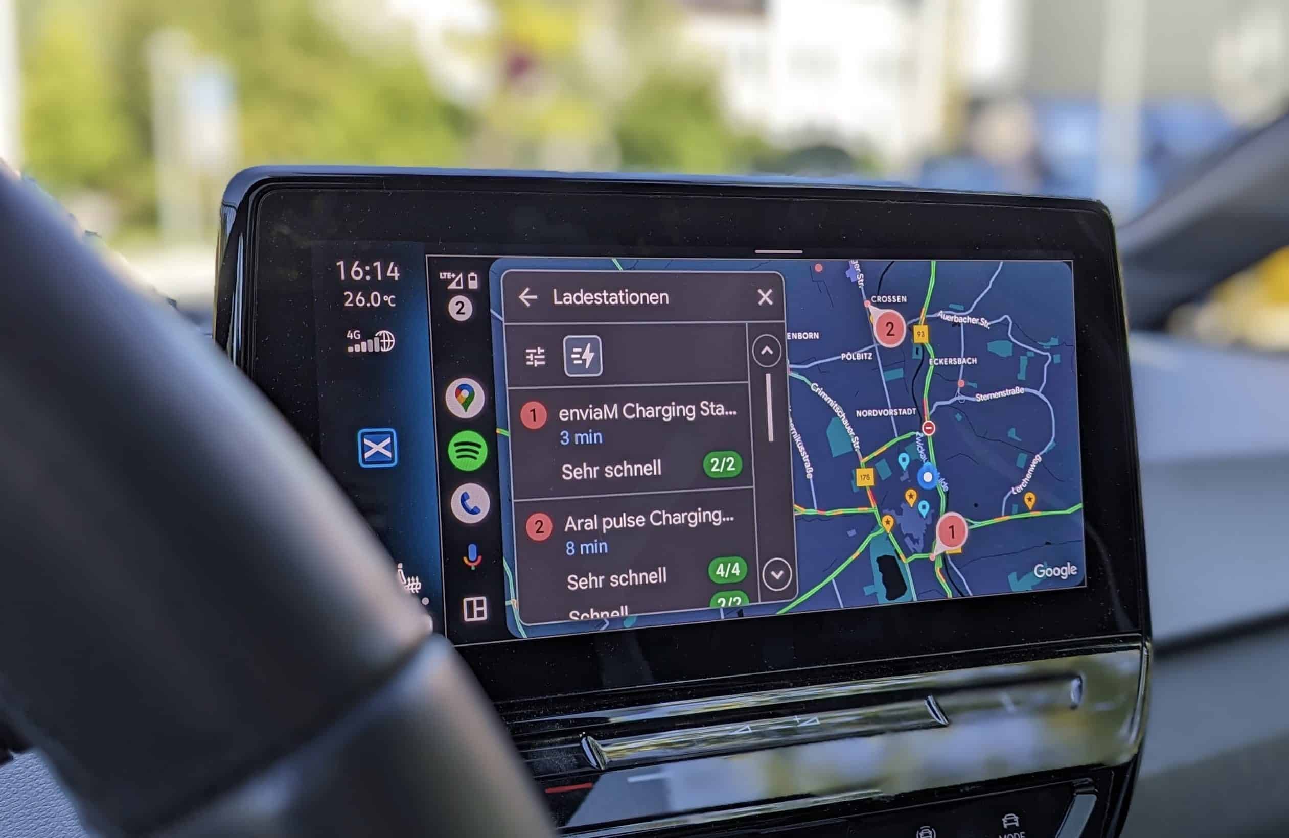

Mit Android-Auto der 13.2 lässt sich bei mir jetzt Blitzer.de auf dem Display nutzen und warnt auch !
Lässt sich zur Navigation nutzen aber im Hintergrund mit Google-Maps als Navi hat es auch gewarnt .
Gruß René
Racer1
Nachschub....
Bei mir ist seid ein paar Tagen der Melde Button (für Verkehrsstörungrn) in Maps da
