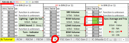

In der Excel-Tabelle trägt man seine aktuellen Werte ein (meist in die grauen Felder), verändert die bits (in der Spalte NEW von 0 auf 1 oder 1 auf 0), dort wo man etwas ändern möchte, bekommt in den bunten Zeilen die neuen Werte und kann diese in via ForScan (mit extended license) einprogrammieren.

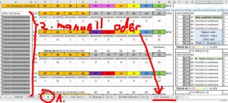

Eine Besonderheit ist das IC-Modul im Bereich 720-04-xx. Dort kann man ganz links oben seine Werte reinkopieren/reinschreiben. Entweder manuell per Hand oder man holt sie sich aus der IC-Backup-Datei oder online. Das ist alles im Reiter CCC converter beschrieben, den man hinter den drei Punkten (...) bei den Reitern findet. Wenn in 720-04-xx etwas geändert wird, muss man zwingend auch die automatisch neu berechnete Checksum-Zeile 720-04-01 übernehmen/neu einprogrammieren.
IC-Beispiel:
