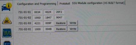

wollte i-Stop deaktivieren, habe aber andere Werte als im PDF gezeigt wurde. Könnte mir einer von den "Profis" die richtigen Werte nennen.
Danke für eure Unterstützung.
Beste Grüße
Manfred

Alt:
731-01-01 0034402420F2
731-01-02 100D18479047
Neu:
731-01-01 0024402420E2
731-01-02 000D18479037
Alles auf eigenes Risiko. Mach vorher ein Backup.
angler
@Tristan
Danke für die schelle Antwort. Werde ich gleich morgen testen und berichten. Backup habe ich schon gemacht.
Ich würde mir gerne ein bischen Hintergrundwissen aneignen wie man das berechnet. Gibt es dazu irgendwo Lesestoff?
Als nächtes möchte ich noch die Anschnallwarnung deaktivieren.
Eine Anleitung, bzw. eine Sammlung an Hintergrundwissen zur Berechnung (Nutzung der XLS) ist mir nicht bekannt - muss aber nicht heißen, dass es keine gibt.
Quelle für die Berechnung ist die Excel-Datei (XLS), die man bei User SergSlim in der Signatur aus dem mazda3revolution-Forum findet. Direktlink Download. Dort trägt man seine Originalwerte ein und stellt dann die entsprechenden Bits in der Spalte NEW von 1 auf 0 oder umgekehrt und erhält dann die neuen Werte - einen Ausschnitt aus der Excel-Datei hast Du in meinen Screenshots gesehen. Oben (meist graue Zeile) trägt man die Originalwerte ein und unten in der bunten Zeile sind dann die neuen Werte (wenn man rechts Bits verändert hat), die man dann ins Modul einprogrammieren kann.

@Tristan
So, i-Stop ist deaktiviert. Danke noch mal für die schnelle Hilfe und die ganzen Info`s im Post danach. Dann werde ich mal versuchen mich da ein bischen einzuarbeiten. Falls mir das nicht gelingt greife ich gerne auf deine Hilfe zurück. :cool: :)
