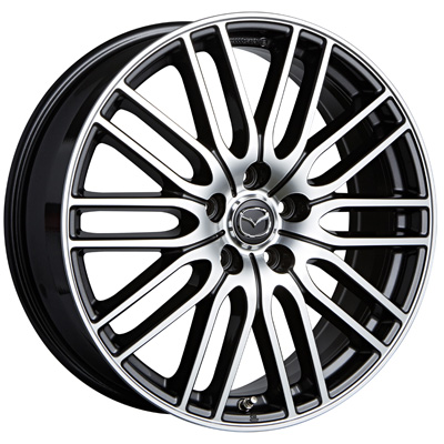

Welche ET ist zulässig?
Guten Abend zusammen,
Ich habe mal folgende Frage:
Ich bin auf der Suche nach Felgen und Winterreifen für den nächsten Winter.
Bei der Durchsicht dieses Thread bin ich bei den hier gekauften Felgen auf ganz verschiedene Eintauchtiefen gestoßen.
Von 38mm bis 45mm ist alles drin. Auf der Homepage von Mazda werden für die Größe 225/65R17 Felgen mit 50mm Eintauchtiefe angeboten.
Wenn ich mir in Onlineshops Räder zusammenstelle, kann ich meistens 40mm ET auswählen.
In der Betriebsanleitung als auch hier im Forum habe ich keine Informationen über "zugelassene" Eintauchtiefen gefunden.
Mich interessiert nur die normale 225/65R17 Bereifung mit möglichst günstigen (Alu) Felgen.
Wäre schön, wenn mir jemand helfen könnte.
Vielen Dank!
Steini85
Hier im Forum gibt es dutzende Aussagen zu zugelassenen Einpresstiefen, versprech ich dir - vieles hab ich selbst geschrieben ;):cool:
Versteif dich nicht so aufs Auto und dessen Papiere - such dir eine Felge aus die dir gefällt und dann guckst du in die ABE der Felge. Dort steht was eintragungsfrei ist oder eben nicht.
Für die Sereinbereifung kommt eh nicht viel in Frage, denke mal 7x17 - 8x17 Felge mit einer ET von 38 - 50. Alles was in diesem Bereich liegt sollte gar keine Probleme bereiten.

Hallo Steini,
vielen Dank für Deine rasche Antwort.
Ich habe natürlich zur Kenntnis genommen, dass hier verschiedene ET -Tiefen verwendet wurden.
Irgendwo habe ich hier gelesen, dass bei einer kleinen Zahl, die Felge weiter "heraussteht", als bei einer hohen Zahl.
Ich möchte halt nur "normalo" Felgen und Reifen haben, ohne dass es irgendwo "schabt".
Außerdem sind diese häufig preiswert (er). Eine gute Adresse habe ich ja schon durch Euch bekommen: Reifendiscount.de
Danke.
Steini85
Beim CX-5 brauchst du keine Angst zu haben an die Grenzen des Radkastens zu stoßen.
Nicht bei deiner gewünschten Reifengröße.
Fahre diese im Winter selbst auf einer 7,5 x 17 Felge et45. Kannst gerne mal in meinem Album gucken.
Und ja, umso kleiner die ET umso weiter steht die Felge raus. Was ja unserem Auto aber optisch nur gut tun kann ;)
Eine gute und günstige Adresse ist auch xxl-felgen.de, die vertreiben Felgen von dbv, schöne Designs und günstiger Preis.
Niubee
Mach dir da mal überhaupt keinen Kopf (wenn du keine Tieferlegung hast).
Die ABE gibt es oft als .pdf zur Ansicht direkt bei den Felgen und dann schaust du einfach nach wo der CX% steht. Solange du wie Steini sagt im Bereich von 7-8 und einer ET bis min 40 bleibst kann dir bei "Serienreifen" gar nichts passieren.
Ausnahmen sind wie gesagt Tieferlegung (da muss i.d.R. jede neue Felge eingetragen werden!) und 8,5er mit einer ET von 40 wenn du "nur" 225er fahren möchtest...
Wenn du noch fragen hast kannst du ja hier gerne mal deine Wunschfelgen posten und wir alle helfen dann beim übersetzen.:cool:
